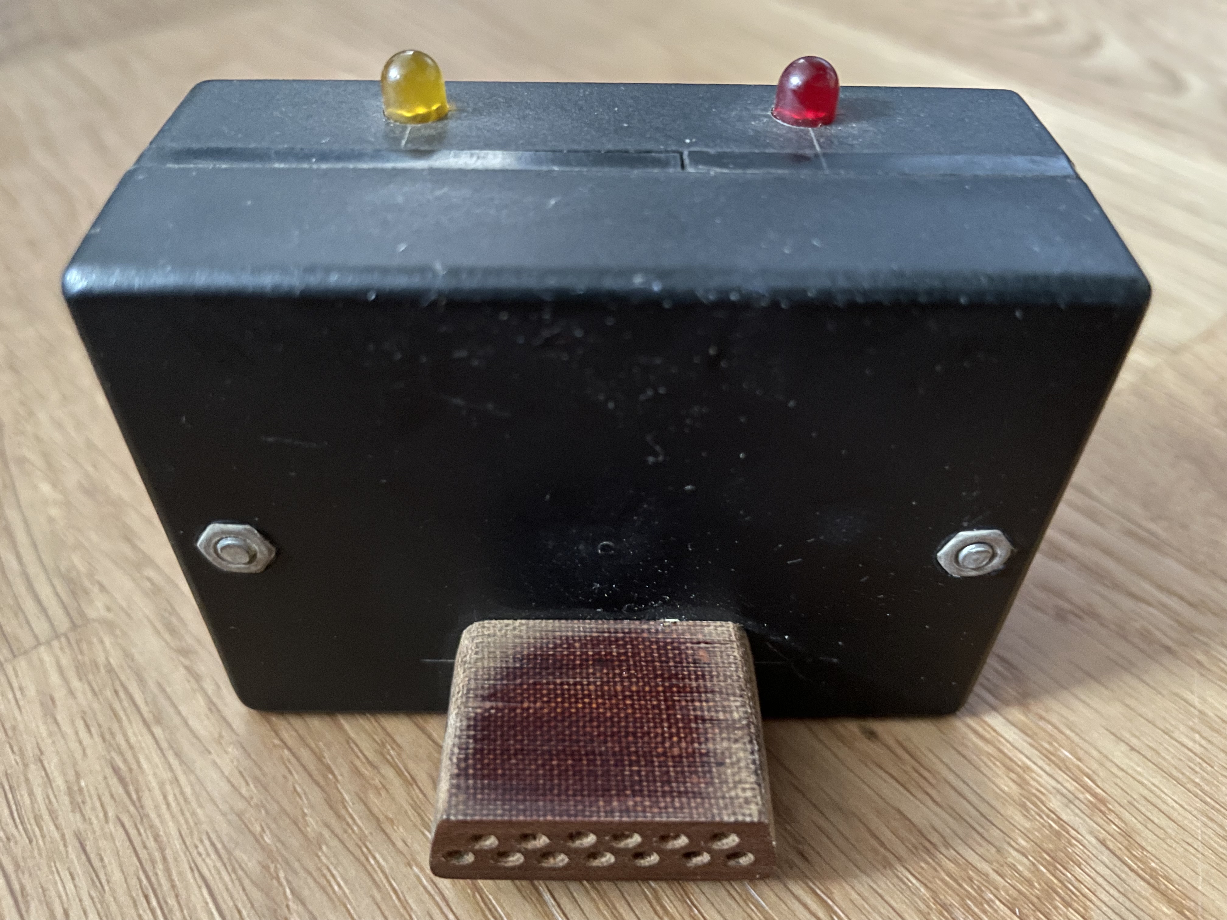

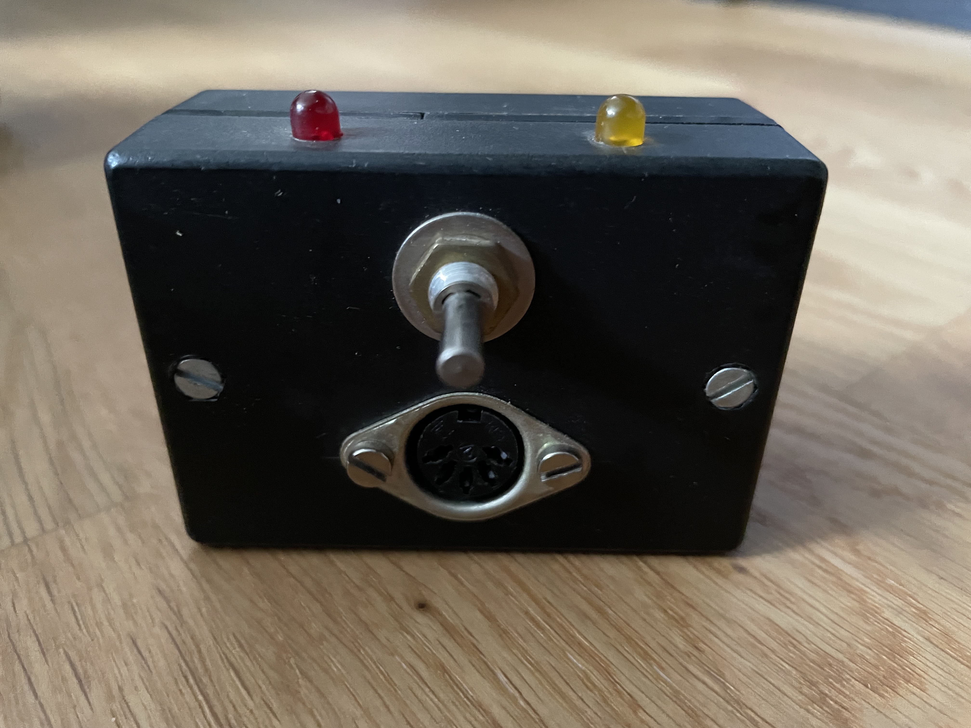

In einem Konvolut, das ich erworben habe, war auch dieses SIO-Kästchen dabei. Gehe ich recht in der Annahme, dass man damit Tape-Laufwerke mit DIN-Anschluss an den Atari anschließen kann? Weiss jemand wo das Gerät herkommt?
DIN Tape an SIO Adapter
Sieht für mich nach DDR Eigenbau aus. Könnte sogar einen Turbo mit drin haben.
pps schrieb: Sieht für mich nach DDR Eigenbau aus. Könnte sogar einen Turbo mit drin haben.
Ja, sieht so aus.

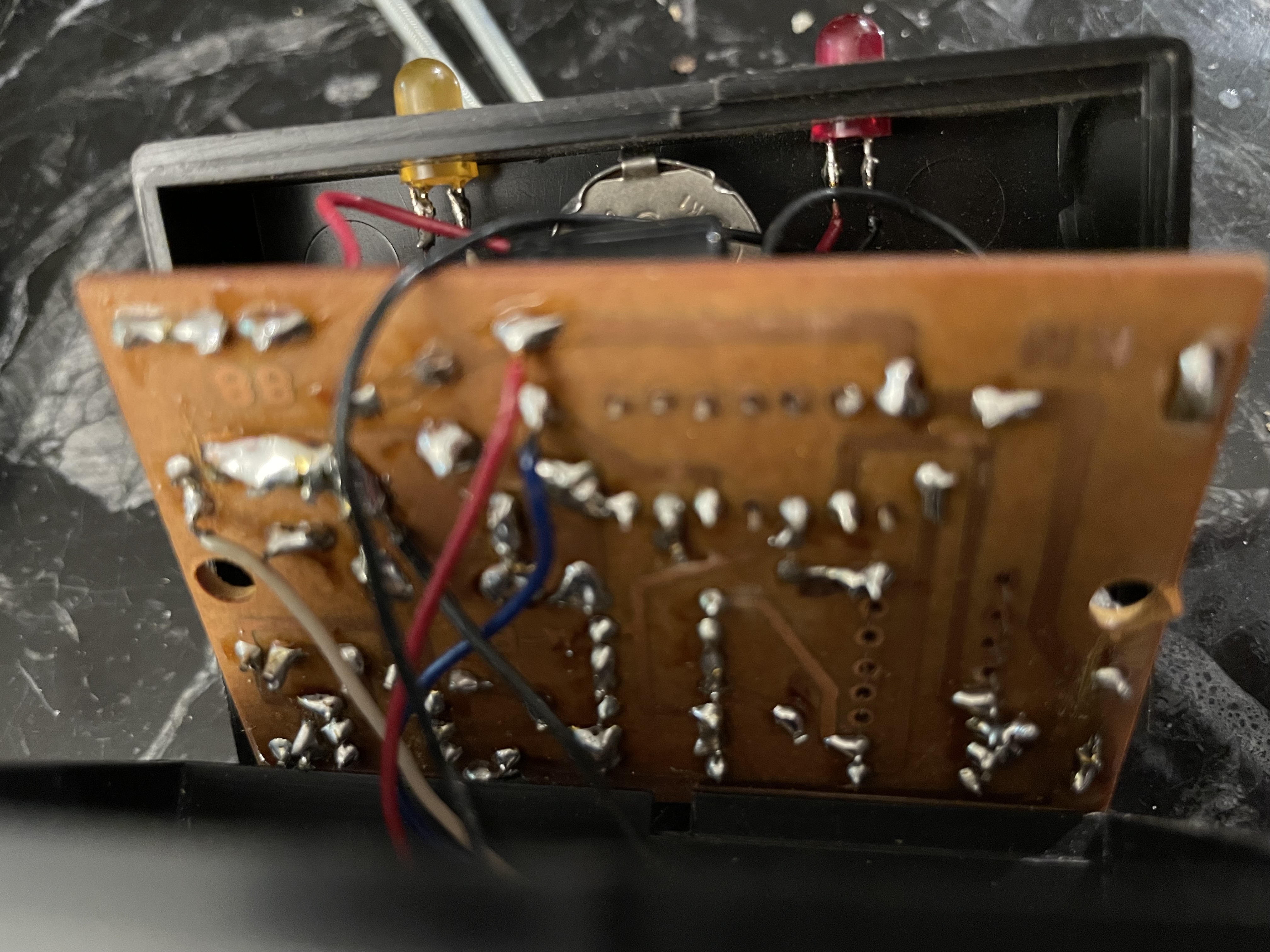

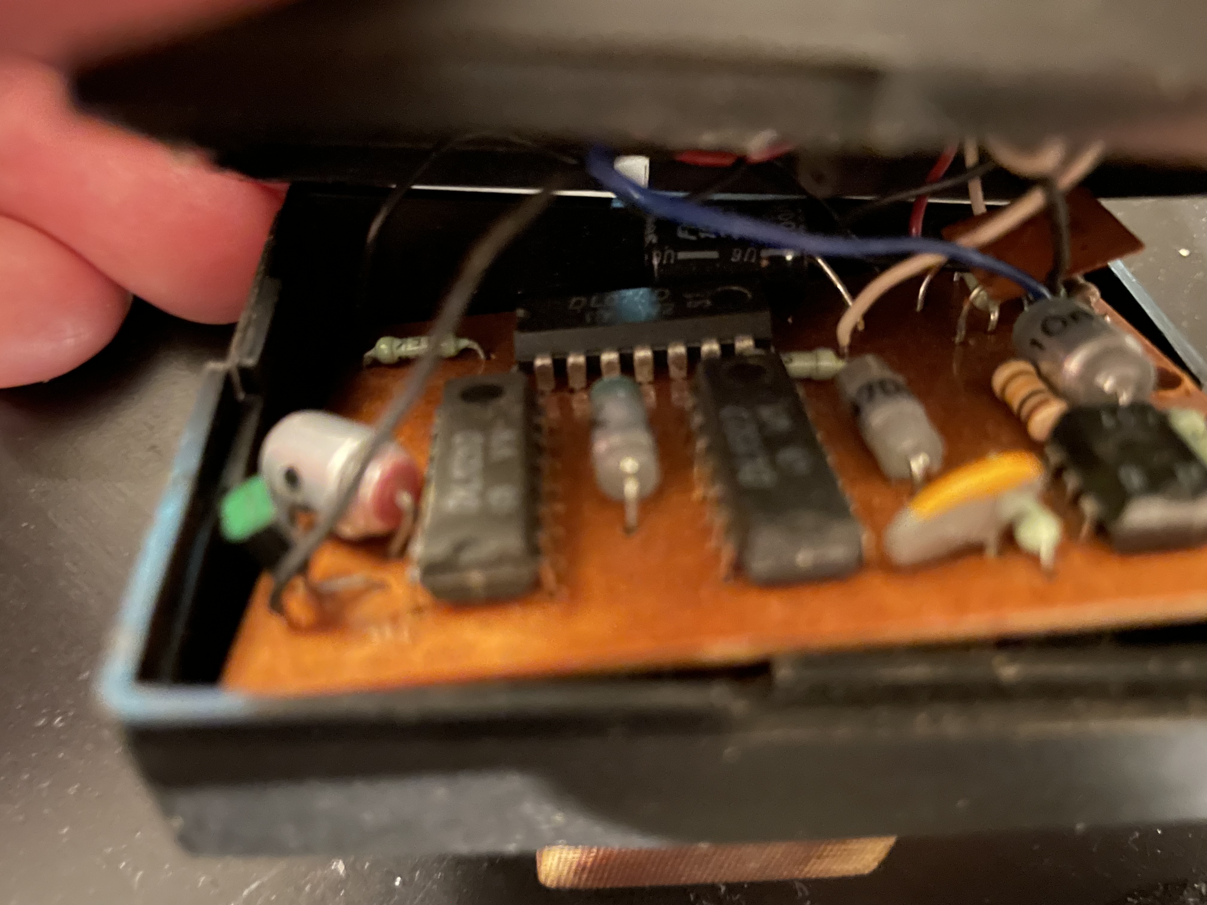

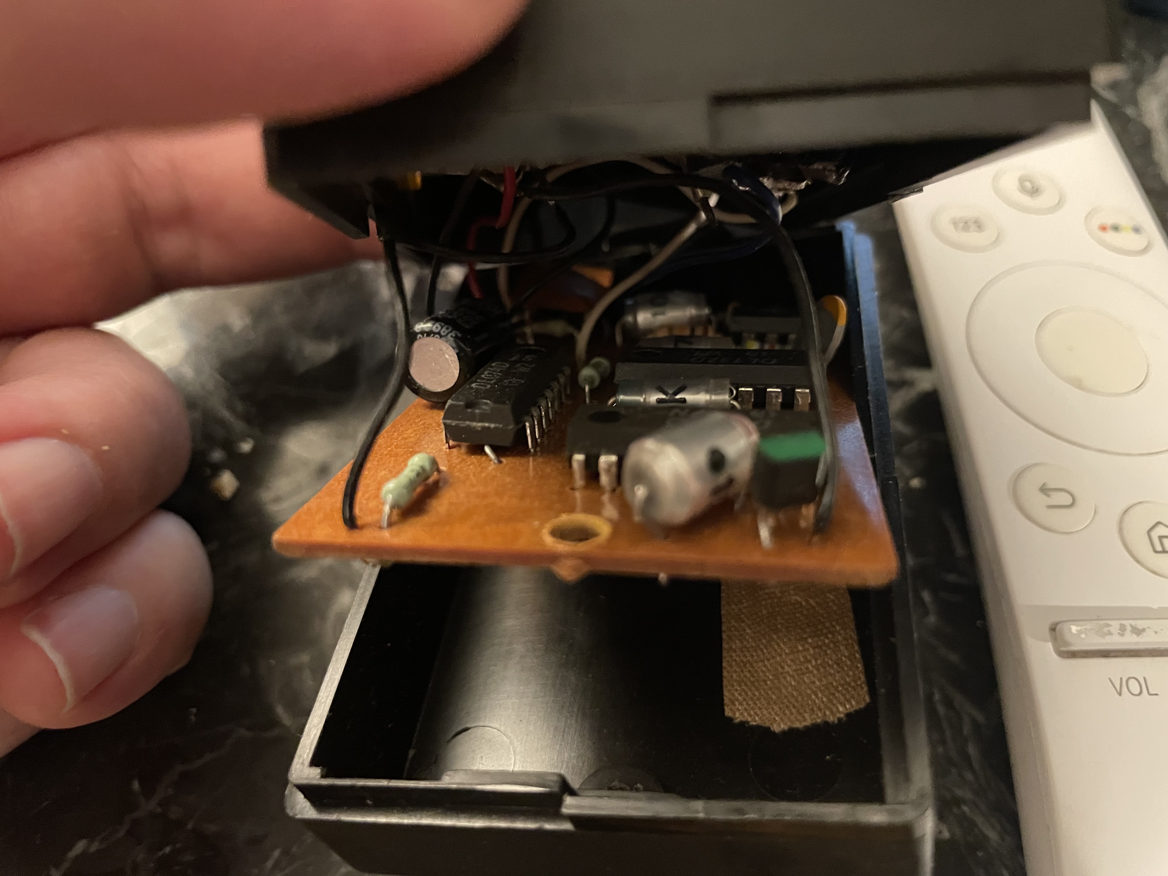

so, hier mal meine Fotoversuche. Weiter geöffnet bekomme ich das Teil nicht ohne die Kabel zu lösen. Kann man was erkennen?
Prima, einen Flipflop DL074D HFO kann ich schon mal erkennen. Das ist der längs eingebaute IC. Bei den anderen IC kann ich nur raten. Der 6-beinige wird ein OPV/ OpAmp sein B?? irgendwas.
Ich glaube die Schaltung dazu auch zu haben. Da bin ich mir nicht ganz sicher. Wenn es Dir möglich ist wäre es schön, wenn Du Beschriftung der 3 anderen IC lesen könntest...
Ob das Teil Turbo kann, kannst Du leicht selbst sehen. Ist PIN 9 in dem Homemade Stecker belegt, dann kann es Turbo. Das ist auch sehr wahrscheinlich, weil für Turbo das digitalisierte Tape-Signal nicht weiter "behandelt" werden muß.
auf den ICs kann ich leider nichts lesen, der Aufdruck ist zu undeutlich
panamajoe schrieb: auf den ICs kann ich leider nichts lesen, der Aufdruck ist zu undeutlich
Auf dem Foto sieht es so aus als ob die Kamera auf das hintere IC fokusiert hat und die vorderen deshalb undeutlich sind. Bei meiner Knipse hilft es manchmal von etwas weiter weg zu fotografieren und dann in das Bild hineinzuzoomen.

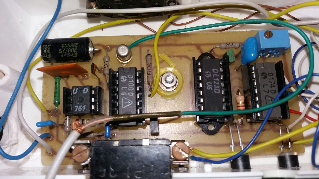

diese Bauart ist uns auch schon über den Weg gelaufen.
Nachgebaut haben wir sie aber noch nicht. Nicht mal die Schaltung komplett von der PCB abgenommen ... 😮 Daher kann ich nichts weiter dazu sagen. Ein Tape Emu. Solltest Du aus Interesse damit testen, würden wir uns über die Ergebnisse freuen.
